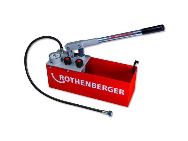

1) Никто не делал гидравлического испытания (опрессовка давлением на протечку)

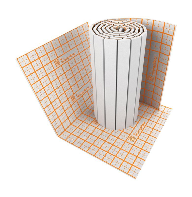

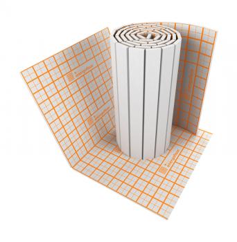

А чтоб не греть и заодно соседям потолок под трассу ложится специальная защита Energofloor см. фото, стоит не дорого. Но только не путайте с тем что продается на рынках в рулоне, белая такая, с фольгой, ее разъест раствор и она превратится в труху.

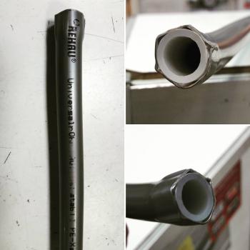

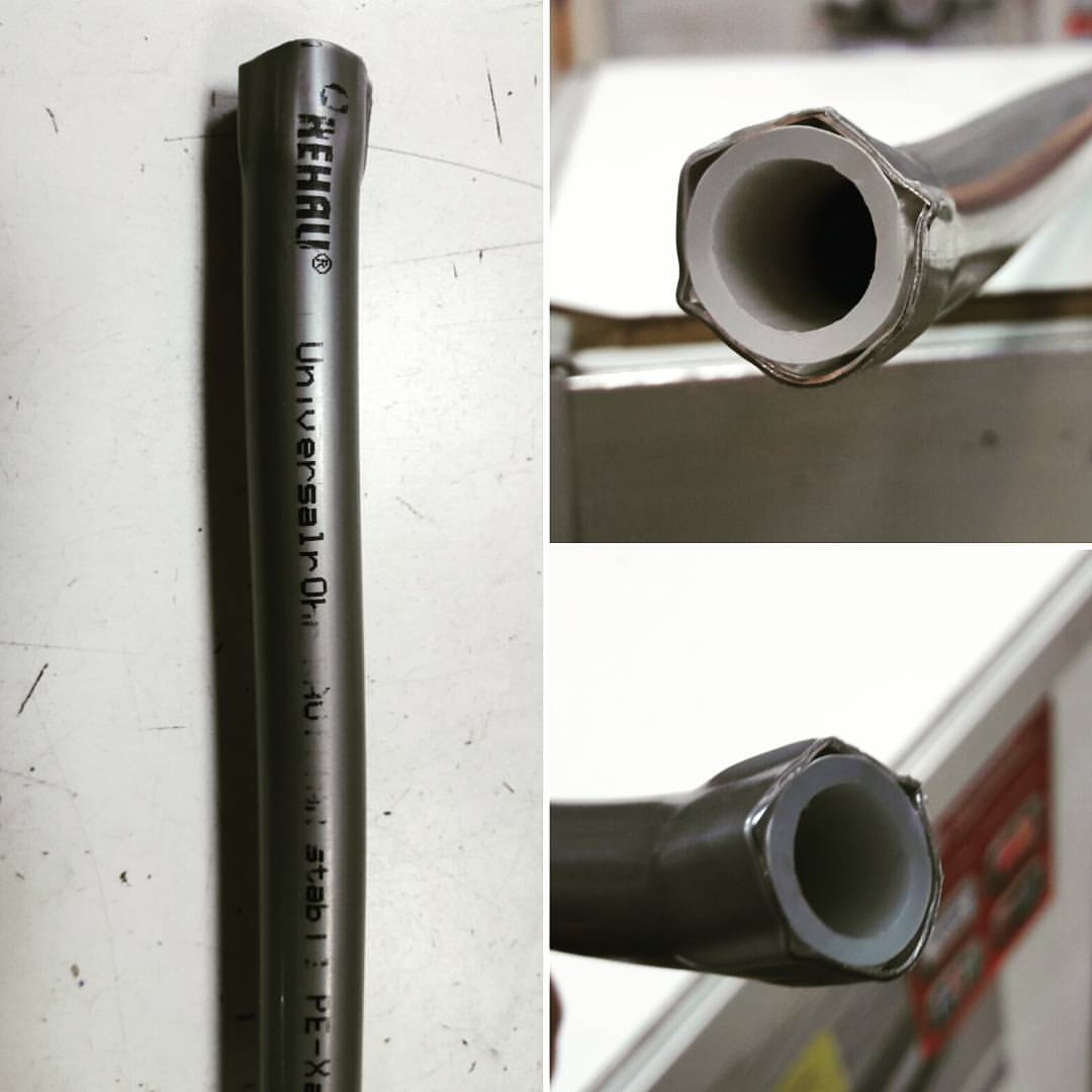

Будьте осторожны! На фотографии "фальшивка" под трубу Rehau Rautitan Stabil 16мм. Как оказалось, торговые точки Москвы забиты фальсификатом под трубы/фитинги фирмы Rehau. Покупайте продукцию Rehau только в проверенных местах, а компании Rehau пора действовать и защитить от подделки своих потребителей. #Rehau #фальсификат #подделка

Например застройщик часто использует тройниковую систему отопления, рабочими довольно часто недожимались гильзы, не делалось гидравлического испытания каждой квартиры, в торопях побыстрее сдать объект испытания были сразу в момент запуска всего дома в отопительный период, естественно где то сразу текло, где то немного позже.
Таких протечек было очень много в первых жилых комплексах где использовалась это горизонтальное отопление, были иски в суд от собственников помещений в которых были эти самые протечки, но все они к сожалению закончились не в пользу собственника.
