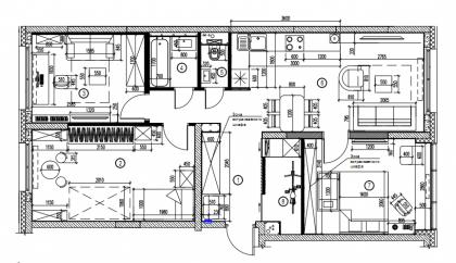

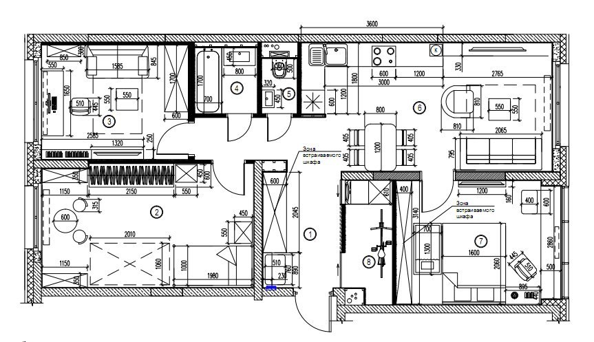

Вот был у меня проект трешки на первом этаже в монолитном доме свободной планировки: законно сделали три спальни, 20-метровую кухню-гостиную, кладовую с прачечной.. Такое везение случается не часто, но оно все же существует!:)
Ничего себе! Сколько же квадратных метров эта трешка была?!
Да. Но это нельзя назвать совмещением.
Спасибо!
Целиком и полностью согласна.
Всего лишь 80:)
Всего лишь 80:)
Тогда с трудом себе представляю как там ещё и три спальни получилось.
Там тоже лоджия или балкон были? Тоже совмещали?
Была лоджия со стеной из блоков.
  • Дилетант это нравится
Понятно, спасибо.
Сказать честно? Мне самому такую квартиру захотелось. Хотел придраться к чему-то, но не нашел. По-моему, отличная работа!
Понятно, спасибо.
Спасибо большое за приятные слова:)
Извините, а если стена из блоков, то получается можно совмещать?
Или планировку вот этой трешки, которую вы делали, тоже узаконивали?
