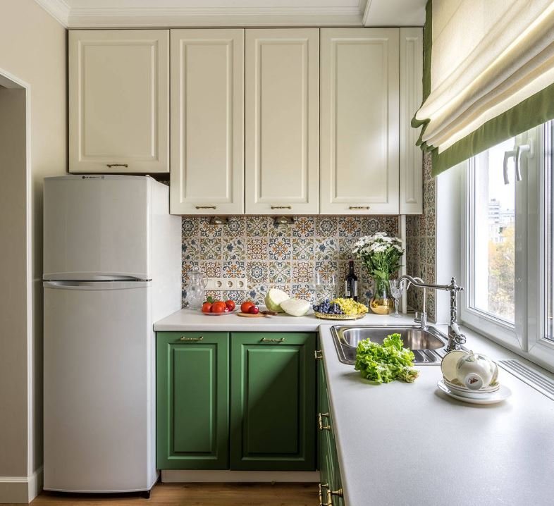

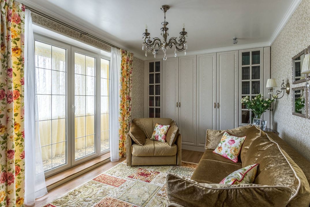

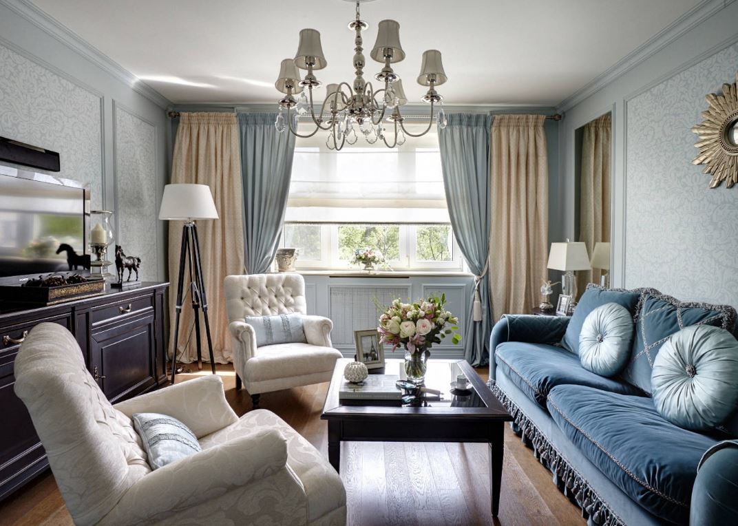

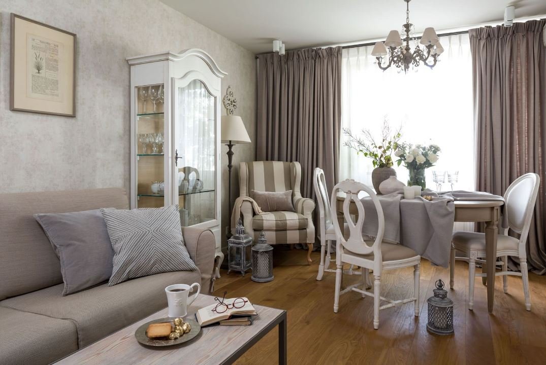

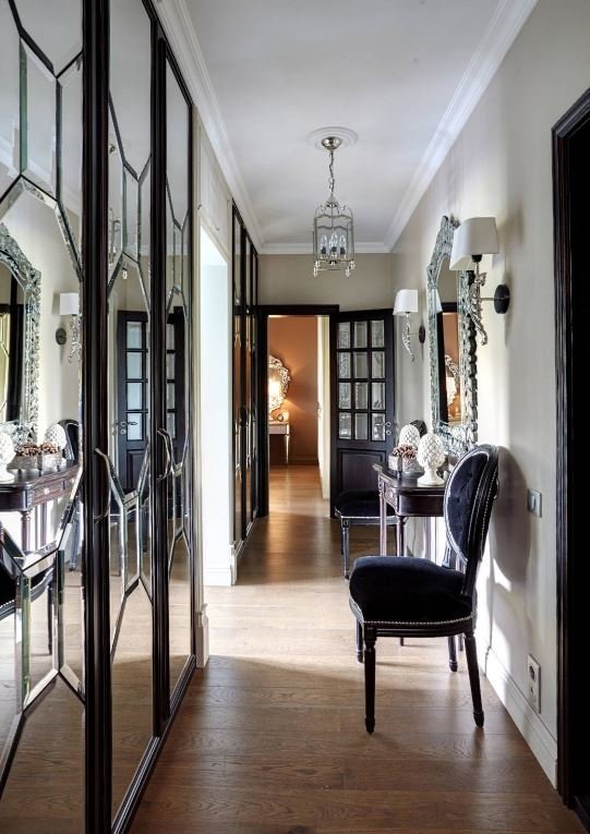

Планировка
И стиль. Из двух проектов. Либо классика; либо прованс. Не знаю, стоит ли делать перепланировку или взять предложенную и сделать упор на декор. Склоняюсь к последнему. Сделать кладовку в прихожке, обьединить кухню с комнатой. От кровати отказаться в польщу дивана. В простенок камин. Высокие шкафы с книгами.
