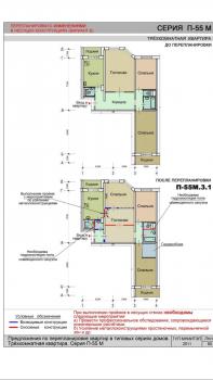

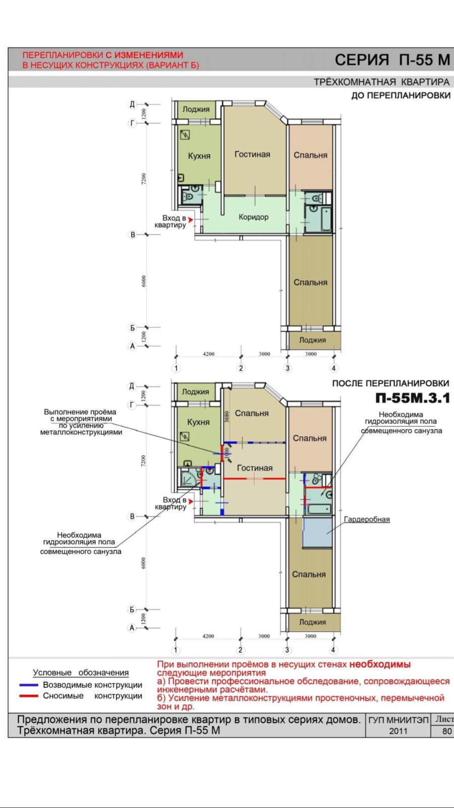

Вот типовая перепланировка уже разрешенная "органами", там с/у вообще на весь коридор до комнаты увеличен!
Я бы кухню, если увеличивала, то только до квадратного шкафа, тогда и кухня большая будет и комната нормальная.
Я лично по этой схеме вижу, что санузел не увеличен, а его вообще убрали, один оставили.
Так который оставили, еще и увеличили!!! Вход на кухню был рядом с ним, а стал из комнаты!!!
А тут вы пожалуй правы, да. Может, так как рядом с кухней, это все отнесли к "мокрым" зонам?
На сколько успела узнать, увеличение с/у в коридор разрешается, с обязательной гидроизоляцией пола. А вот в сторону кухни - нет. И понятно на комнату то же нельзя.

Проблема не с мокрой зоной, в кухне ещё очень много моментов с газом и электроплитой. Вот вам наглядный пример.
Если у вас газовая плита
Если электроплита
Если несущая стена
