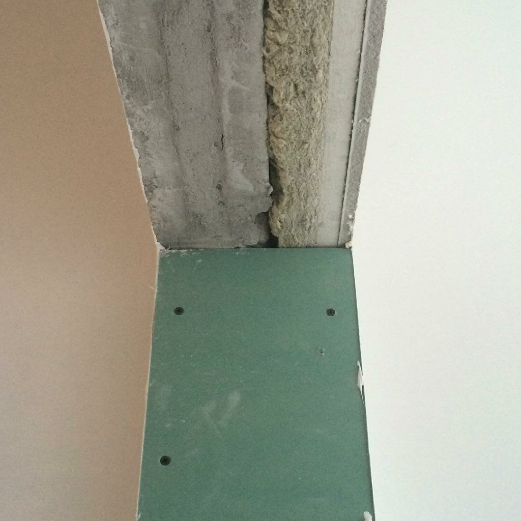

Влагостойкий пазогребень 80. Монтаж быстрый, стена получается достаточно ровная, повесить на нее можно многое.
Проблема шума решается качественной звукоизоляцией. В итоге пирог стены выглядит так:
Спасибо. В этом "пироге", не пойму, слева на право: первое - пазогребень, второе - минвата (да?). А третье, что это за плита?
Слева пазогребень, далее идет звукоизоляция ЗИПС-Модуль, состоящая из нескольких видов материалов.
Ага, понял. Спасибо, почитаю ещё, что это за модули.
Не за что! Модули хорошие! В конкретно той квартире нет никаких посторонних шумов, хотя вокруг соседи с маленькими детьми.
Вот-вот, мне как раз это и нужно. ) Спасибо ещё раз!
