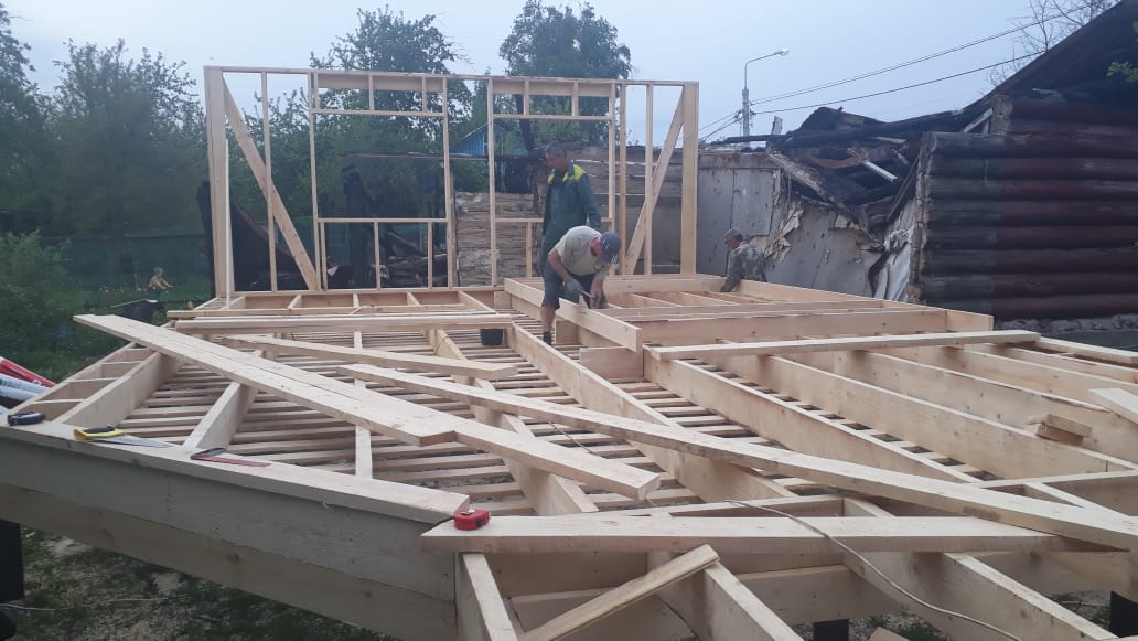

День 2

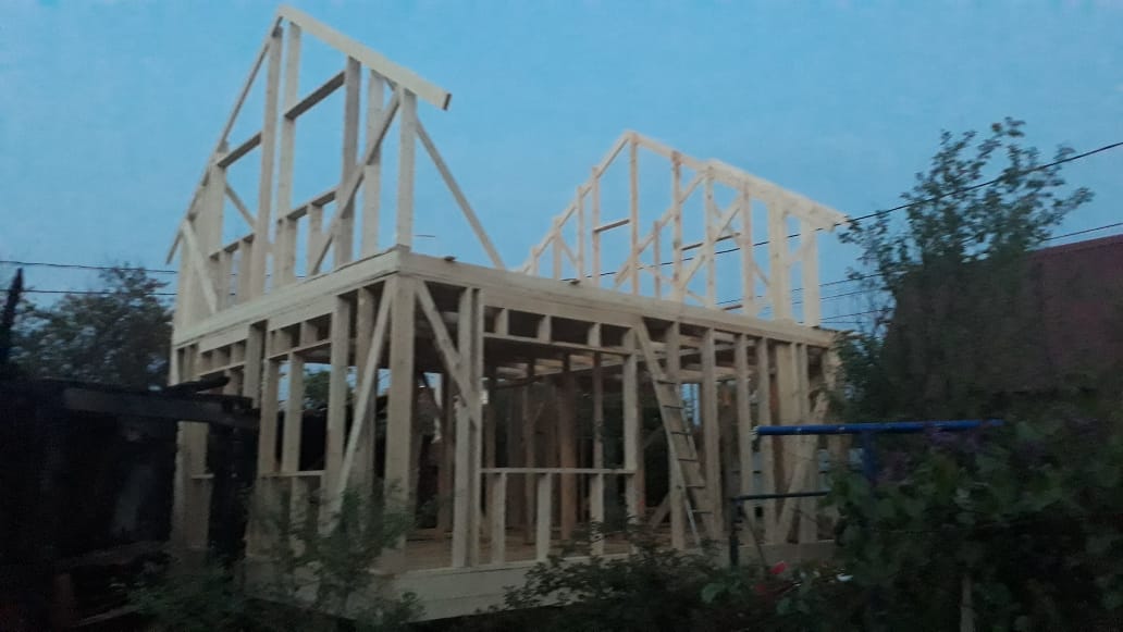

День 3

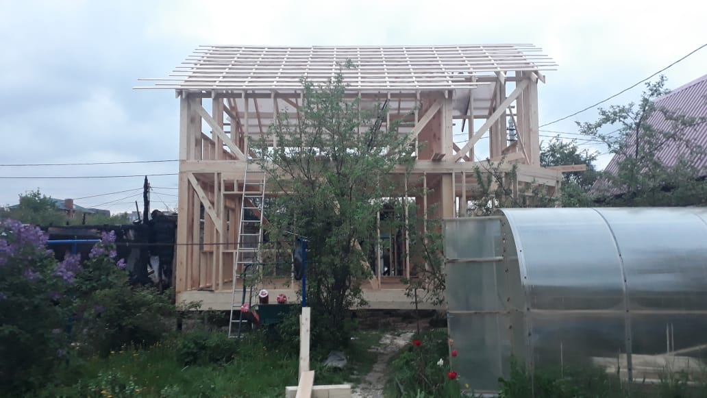

День 3
Класс! Не думал, что все это так быстро делается.
Подскажите, пожалуйста. Под лагами - ДСП? Чем утеплять пол планируете?

Под лагами - черновой пол, потом утеплитель, потом чистовая плита (не помню как называется, но что-то типа ДСП), а на нее - теплый электропол и плитку
