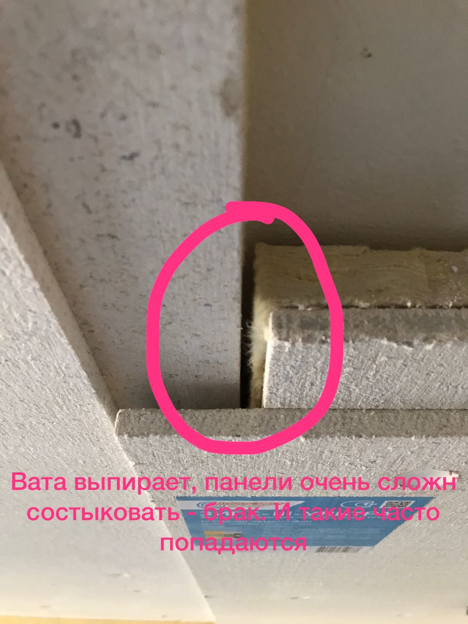

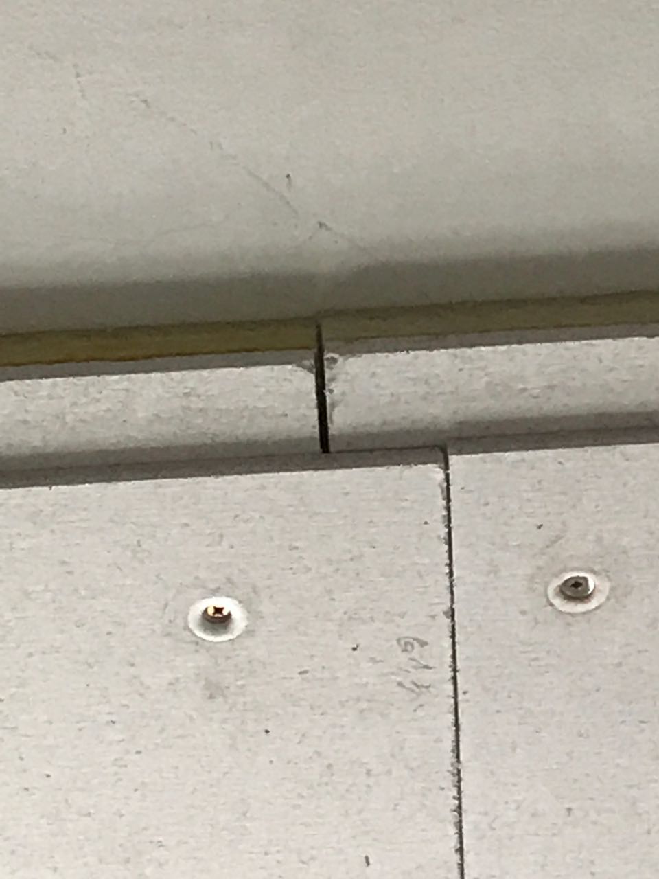

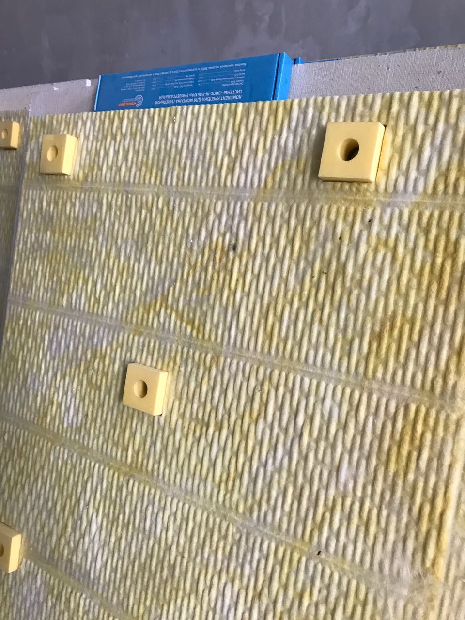

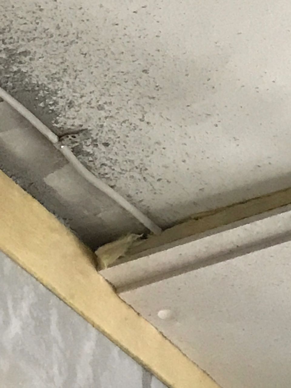

На ЗИПСАХ, недавно собирали потолок. Сделали половину и клиент попросил все разобрать, материал сдали обратно и собрали на каркасе.
А минусы были следующие, материал хрупкий, много листов приезжают на объект уже битые, следы фенола на вате, провода неудобно обходить, щели внутри, хотя внешний слой ГВЛ четко впритык, очень специфичный монтаж, не каждый матерый спец справится.
Больше с данным материалом связываться не хочу.
Битые нужно просто сразу не принимать, пусть едут меняют.
Да, в монтаже они сложные, не спорю. Но и максимально эффективные для шумоизоляции, на мой взгляд.
