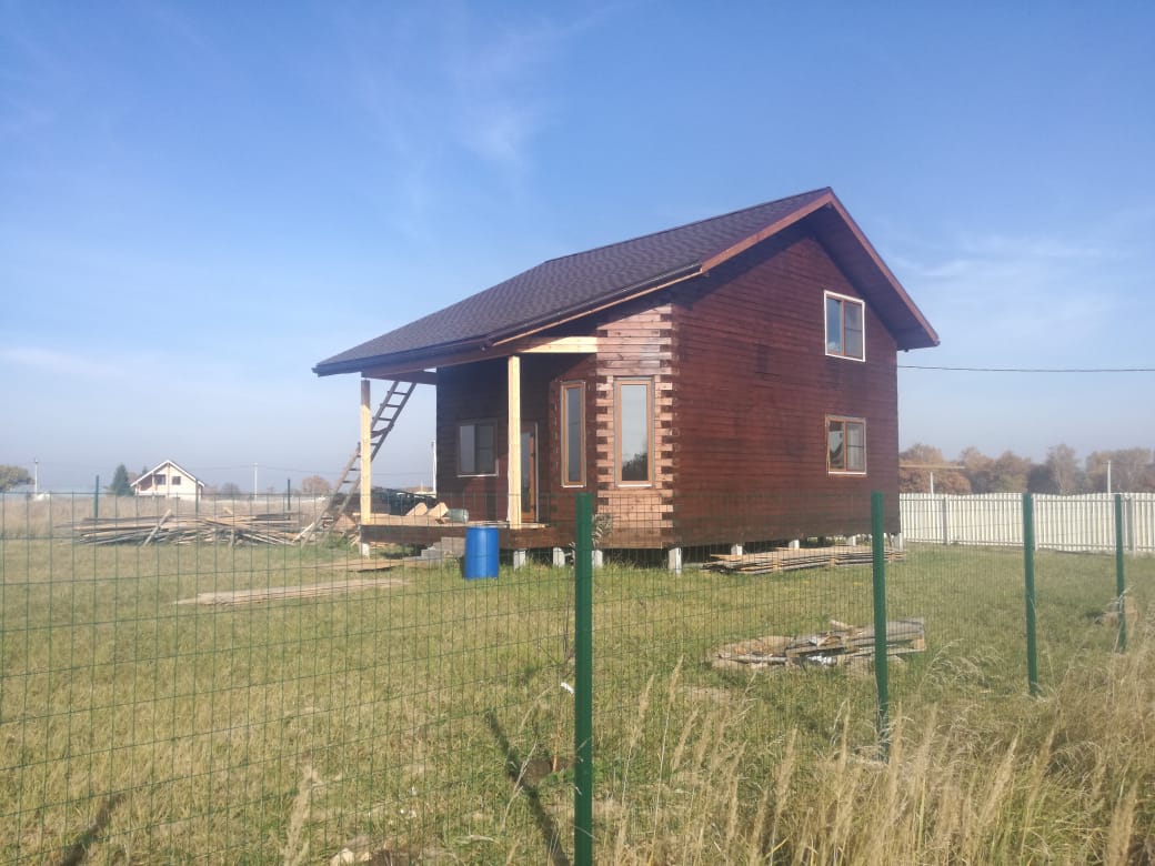

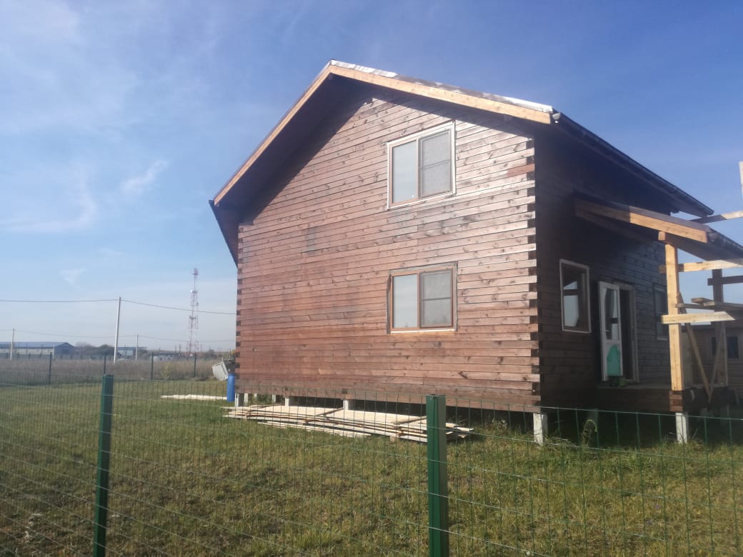

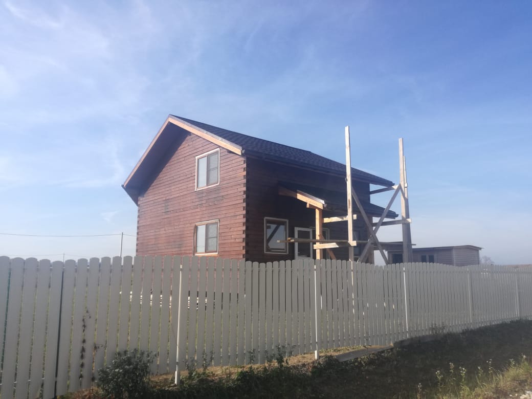

Мне строила дом компания из Костромы  СК-Лесник  и проекты красивые и ценник адекватный на фото дом который мне построили правда еще в процессе.
Какие трещины, где?
